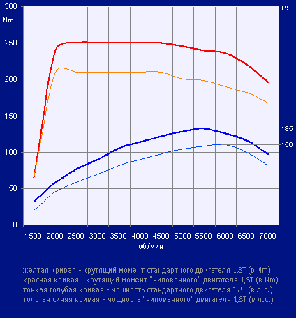

Чип-тюнинг Октавии 1,8T

Замечу, что целью было повысить мощность, не внося никаких изменений в конструкцию двигателя. Самым простым способом увеличения мощности является так называемый чип-тюнинг. Известно, что современные впрысковые двигатели управляются специализированными компьютерами, содержащими один или несколько процессоров. Микрокод или управляющая программа для такого процессора записана в специальной микросхеме. Именно она, основываясь на данных, получаемых от разнообразных датчиков, определяет такие параметры, как время и продолжительность впрыска и момент зажигания. Калька с английского (chip - чип) и дала название этому процессу - изменению программы, управляющей процессором. Какие именно изменения вносятся в программу, остается секретом фирм, осуществляющих чип-тюнинг. Очевидно, однако, что не внося изменений в конструкцию головки цилиндров двигателя, турбины низкого давления и/или выпускной системы, увеличения мощности можно добиться только изменяя время и продолжительность впрыска и момент зажигания…
Процедура:
Чип-тюнигом двигателей для Октавии занимаются разные фирмы. Одной из них является фирма CIMBU. Михаил Лернер (директор ДиМ+Ко) предложил установить тюнингованный управляющий блок от этой фирмы, увеличивающий мощность со 150 до 180 л.с., и я, а также еще несколько человек, согласились. Стоимость нового блока - 495 у.е. с возвратом старого блока плюс работа по установке. Для установки нового блока необходимо сначала снять данные с существующего (для меня стало большим сюрпризом, что на одинаковых внешне машинах и моторах могут стоять разные блоки). После этого М.Лернер заказывает блок под конкретную машину и после его получения (обычно 3-4 недели) можно делать замену.
Собственно процедура замены предельна проста - требуется снять дворники вместе с поводками, пластиковую крышку, закрывающую отсек с трапецией дворников и, собственно, место установки блока управления, отсоединить 2 клеммы блока, вынуть его, подсоединить новый и все собрать в обратной последовательности. Что, уже можно ехать? Нет, не тут-то было! Новый блок нужно обучить. Что означает, что нужно подключить диагностический тестер (иногда называемый VAG'ом) и запустить процедуру «обучения» или адаптации нового блока к машине. Без этой процедуры двигатель вообще не завести… Во время адаптации новый блок опрашивает разнообразные датчики, выставляет их показания на ноль и вообще черт его знает что еще делает.

Вы ждете, что я скажу, что я сразу «низко полетел»??? Нет. При обычной спокойной и плавной езде вы сразу результатов не заметите. Правда, что сразу бросится в глаза, так это поистине «ломовая» тяга на пятой передаче. Например, уже со скорости 70 км/час она позволяет разгоняться с динамикой 4 передачи на не-чипованном двигателе. Однако, если вы любите быть «любой дырке затычкой», например, как автор этой заметки :), в смысле используете любую возможность для резкого старта со светофора в надежде успеть перестроиться вон в тот, только что образовавшийся просвет, то перемены заметите сразу. Собственно, перемены будут только в том, что характер двигателя не изменился - та же некоторая задумчивость примерно до 2000-2200 оборотов/мин, тот же заметный подхват после 2300… НО!!! Но после 2300 об/мин машина «прёт» как сумасшедшая. Лично мне особенно нравится разгон на 2-ой передаче, когда за 3-4 секунды разгоняешься до 100 км/час (ВНИМАНИЕ! Не «перекрутите» двигатель - в чипованном блоке нет ограничителя оборотов!!!). Таким образом, после чиповки не появляется никаких провалов или «неровностей», но действительно заметно, на те самые 20%, возрастает мощность.

"Тюнинг достигается за счет изменения программы управления двигателем, при этом мощность возрастает до 132 квт, а ее максимум -  при 5500 об/мин, а не при 6000 об/мин, как на оригинальном двигателе... Крутящий момент возрастает на 40 нм и равен 250 нм в диапазоне оборотов от 2500 до 4500... Расход топлива при сохранении стиля езды уменьшается на 0,8 л/100 км, но, принимая во внимание увеличение мощности и изменение стиля езды, он обычно слегка возрастает... Изменение программы управления не опознается диагностическими приборами типа V.A.G... После езды с большой нагрузкой на двигатель мы рекомендуем охладить его медленной ездой или дать ему поработать примерно 1 минуту на холостых оборотах после остановки машины. Эта рекомендация справедлива и для нечипованого двигателя 1,8Т. Это предотвращает возможный повышенный расход масла и заклинивание двигателя..."
